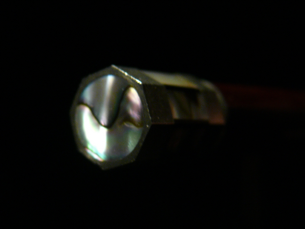

Das Auge
Das Froschauge ist reine Zierde, hat also keine Funktion. Es gibt "blinde" Frösche ohne Perlmuttauge, einfache Augen oder das "Pariser Auge". Bei diesem wurde - wie auf dem Bild oben zu sehen - ein Ring um das Auge eingestanzt. Weitere Spielarten der Einlage sind z.B. die von der Firma Hill entworfene Lyra u.a.

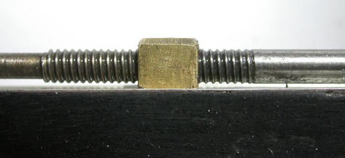

Die Bogenmutter wird aus Messing oder in besserer Qualität aus Bronze hergestellt. Passend zur Bogenschraube muss das Gewinde geschnitten sein. Üblich ist das zoll- oder metrische Gewinde, es gibt jedoch - gerade bei alten Bögen - diverse andere Gewindeformen, was ein Ersetzen solcher Mutter deutlich erschwert.
Da diese Mutter im Material weicher als die Stahlschraube ist, nutzt sich das Gewinde im laufe der Zeit ab und die Mutter muss ersetzt werden.

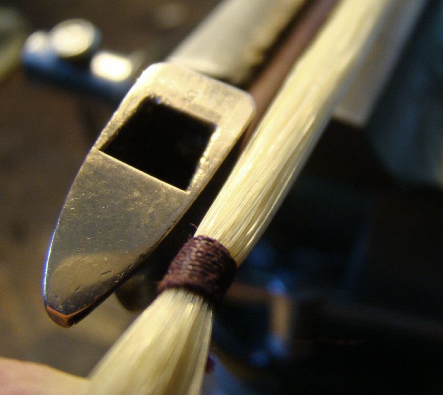

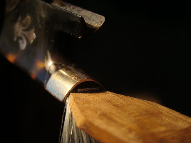

Ein Zwischenkeil wird in den Ring genau eingepasst, so dass die Haarmenge gleichmäßig verteilt die Spielfläche ergibt. Bei der Geige & Bratsche wird meistens mit leicht nach außen gekipptem Bogen gespielt. Deshalb werden auf dieser "Spielseite" etwas mehr Bogenhaare um die Kante gelegt. Bei einem Cellobogen liegt die "Spielseite" innen, somit werden hier vermehrt die Haare auf der gegenüberliegenden Kante eingelegt.
Bogenkeile und Bogenkästchen
Das Bogenhaarende wird mit einem Garn abgebunden und dann mit Kolofonium verschweisst. Nach dem Einlegender Haare in das Kästchen hält ein Bogenkeil die Haare und verhindert das Herausrutschen. |

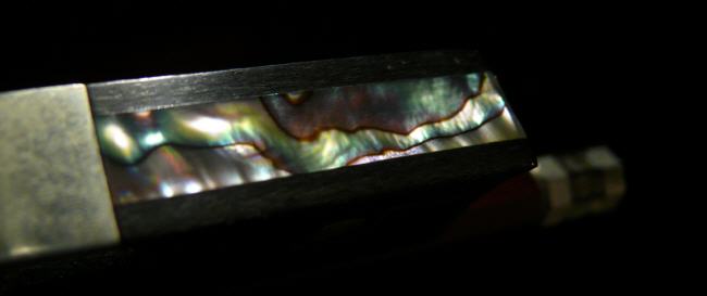

Der Schieber
Der Schieber des Bogenfrosches besteht aus einer Ebenholzgrundplatte mit einem Perlmuttbelag. In seltenen Fällen wird hier auch eine Silber- oder Goldplatte genommen. Dieser Schieber, wie es der Name schon sagt, lässt sich - nachdem der Bogenring abgezogen wurde - herausschieben, um bei einer Neubehaarung an das Bogenfroschkästchen zu kommen.
