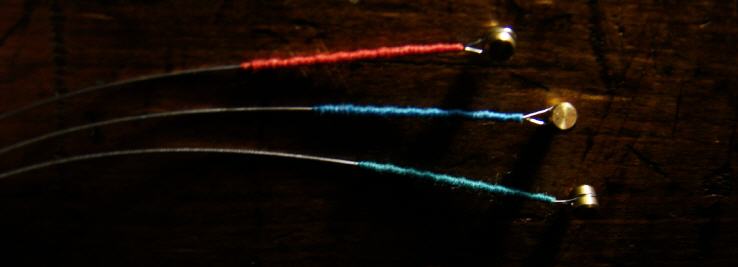

Jargar Saitenkennung in der Übersicht
Neben Larsen ist Jargar ein schon älterer Saitenhersteller aus Dänemark, der insbesondere bei Cellisten bekannt ist. Die Firma stellt Stahlsaiten in drei verschiedenen Stärken her. Soft - Mittel - Forte. Die entsprechenden Fadenumspinnungen am Saitenhalterende sind: Hellgrün - Blau - Rot.
Larsen Saitenkennung in der Übersicht
Die Zuordnung der Tonhöhe bei Larsensaiten ist nur über die Kugel am Saitenhalter möglich. Die Farben der Fadenumspinnung geben keine weiteren Auskünfte. Nur bei den Cellosaiten zeigt durch eine kurze grüne Farbanspinnung vor dem roten Faden an der Wirbelkastenseite, dass es sich um eine Solosaite handelt. Diese Variante wird jedoch bei der Geigensaite nicht angeboten.
Die normale Larsensaiten sind am Wirbelende alle Rot und die Tzigane Saite Rot-Hellbau umsponnen.

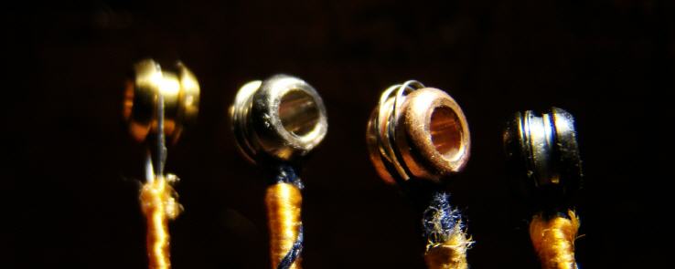

Pirastro Saitenkennung in der Übersicht
Farbkennung am Saitenhalterende
Fadenfarben der Saiten am Saitenhalterende | Fadenfarben der Saiten am Wirbelende |
Eudoxa = G,D,A Blau / Weiß (Darm) E = Blau | E - Saite = Grün |
Oliv = G,D,A Oliv / Weiß (Darm) E = Oliv | A - Saite = Schwarz |
Passione = G,D,A Braun / Weiß (Darm) E = Braun | D - Saite Alu umsponnen = Rot |
Goldettiket = G,D,A Gelb / Weiß (Darm) E = Gelb | D - Saite Silber umsponnen = Rosa |
Obligato = G,D,A Rot / schwarz (Kunststoff) E = Schwarz | G - Saite = Braun |

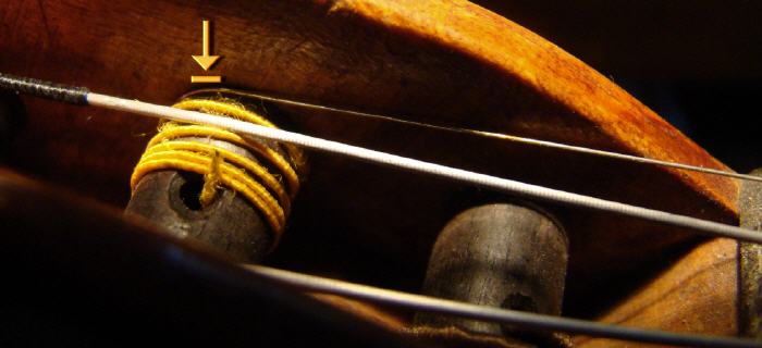

Farbkennung am Wirbelende
- Am Saitenende, (im Wirbelkasten) markiert Pirastro in der Farbumspinnung, um welchen Ton es sich bei der Saite handelt. So ist immer für einen bestimmten Ton eine bestimmte Farbe zugeordnet, egal ob es sich um eine z.B. Gamben, Cello, Bratschen oder Geigensaite handelt. Z.B. sind die A-Saiten immer Schwarz, E-Saiten immer Grün usw.
- Weitere Farbmerkmale am Wirbelende lassen die Art der der Umspinnung erkennen. Silberumsponnene Saiten sind bei Pirastro in der Farbumspinnung immer heller als die Aluminiumumsponnenen Saiten markiert. So ist z.B. die D Aluminiumumsponne Saite am Wirbelende Rot und die Silberumsponnene D-Saite Rosa. Bei Viola C-Saiten ist die Silberumsponnene Saite in einem hellen Lila und die Aluminiumumsponne C-Saite mit einer dunkel Lila Farbe markiert.
- Die Größen werden in der Fadenanspannung am Wirbelende gezeigt. Ist z.B Das Wirbelende kurz Blau und dann Schwarz umwickelt, handelt es sich um eine 1/4 A-Saite.

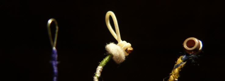

Kugel oder Schlinge?
Kugel oder Schlinge, eine Frage, die nicht nur im Mittelalter dem Delinquenten gestellt wurde.
E-Saiten werden ebenso mit solchen angeboten und der Geigenbauer stellt dann die berühmte Frage dem Kunden beim Kauf dieser Saite.
Der Grund liegt hier jedoch in den unterschiedlichen Feinstimmertypen. Gerade Geigen mit einer hohen Wölbung und niedrigem Steg benötigen einen Feinstimmer mit Haken. Bei diesem Modell tritt nicht die Gefahr auf, dass die Feinstimmerunterseite die Geigendecke beschädigt. Dieser Feinstimmertyp benötigt eine E-Seite mit Schlinge.
G & D Darmsaiten (z.B. Eudoxa oder Oliv) werden auch ausschließlich mit einer Schlinge am Saitenhalterende angeboten.
