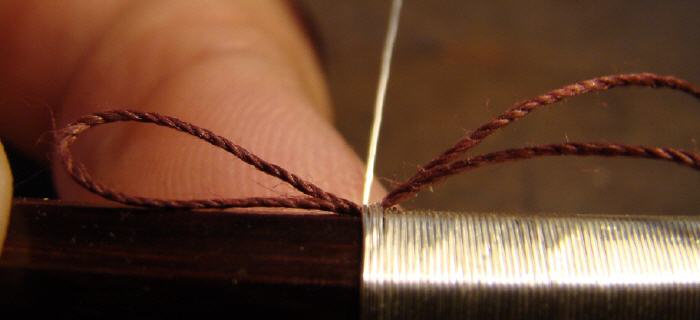

| Silberdraht gelöst | Die Umwickelung der Bogenstange ist meistens aus Silberdraht oder bei einfacheren Bögen aus Neusilber. Sollte sich diese Umspinnung am Ende lösen, kann mit etwas Geschick dieser neu befestigt werden. Für weitere Infos Klicken Sie hier. |
