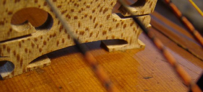

Position Bassbalken messen Es gibt bei den Stegen verschiedene Stegfußbreiten. (Geige 38-42mm & Bratsche 46-52mm) Für eine Klangoptimierung ist neben der Holzwahl die richtige Stimmstock- und Bassbalkenposition zu den Stegfüssen wichtig. Für weitere Infos Klicken Sie hier.
Position Stimmstock messen Eine klangentscheidende Komponente bei der Einstellung von Geige & Bratsche ist die richtige Stimmstock Position. Veränderungen sollten nur vom Geigenbauer vorgenommen werden, ob die Position an der richtigen Stelleliegt, kann selber gemessen werden. Für weitere Infos Klicken Sie hier.
Die richtige Stegposition Für einen guten Klang ist neben der richtigen Holzwahl die Position des Steges eine Grundvoraussetzung. Zum einen sollte er mittig zwischen den F-Löchern und in richtiger Position zum Stimmstock und Bassbalken stehen. Für weitere Infos Klicken Sie hier.
